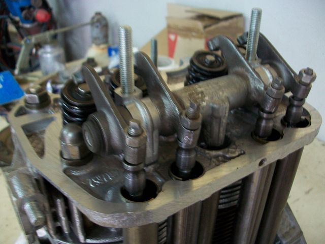

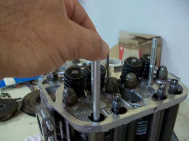

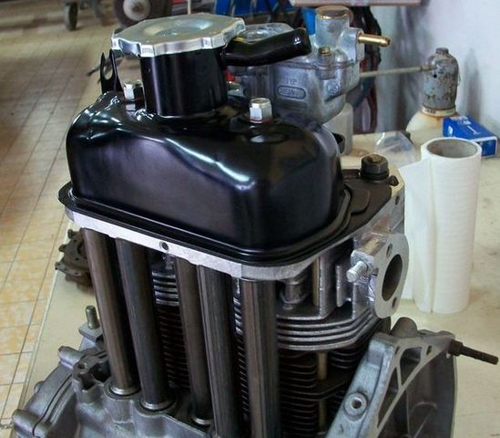

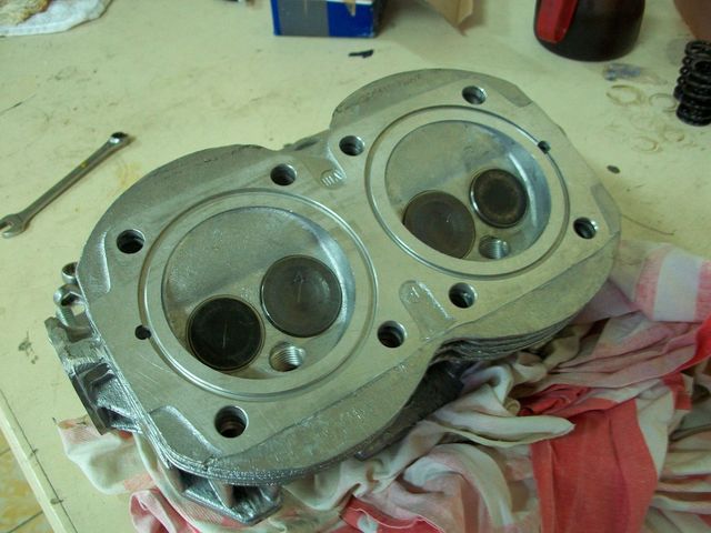

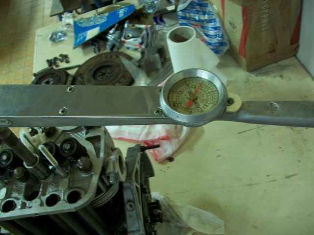

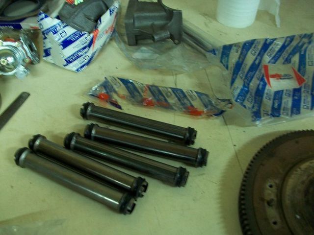

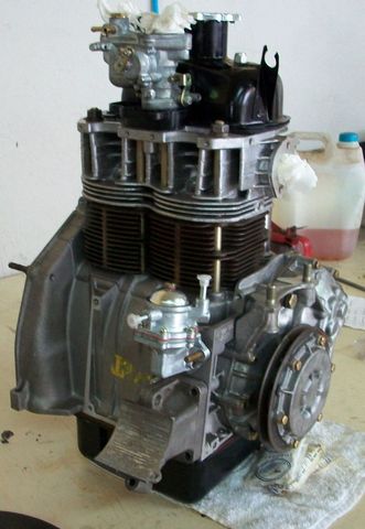

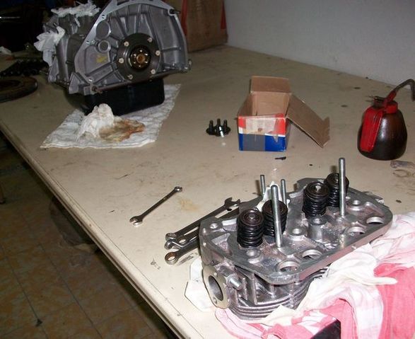

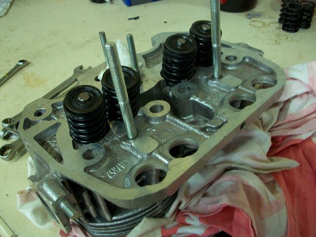

Finalmente è terminata la ricerca dei pezzi della testata. La intransigente e testarda intenzione di usare solo pezzi originali FIAT rallenta non poco il lavoro, sopratutto quando si devono reperire pezzi apparentemente insignificanti, come le valvole, i piattelli e i semiconi. In realtà tutto funzionerebbe alla perfezione anche con i pezzi non originali, ma questo snaturerebbe la filosofia iniziale di questo restauto. Alla fine però tutto è stato trovato ed oggi, complice anche il brutto tempo, ho deciso di chiudere, accoppiando la testata al blocco nuovo che avevo acquistato da tempo.
testata e blocco si scrutano
chiave dinamomentrica d'epoca
