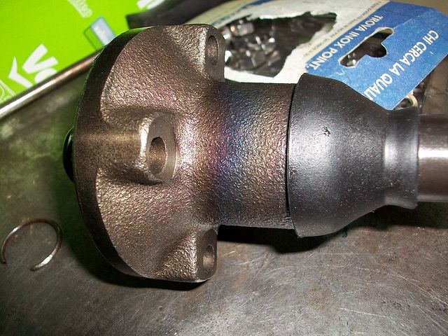

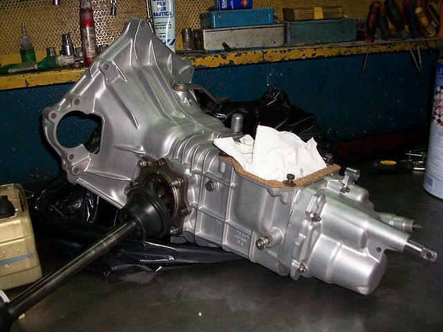

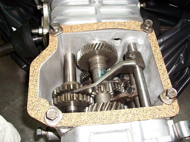

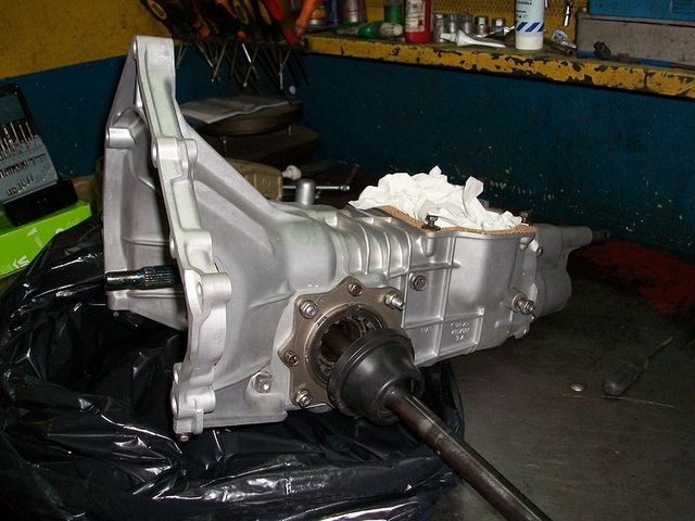

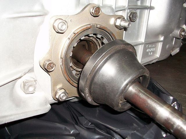

E' arrivato il turno del cambio, che ha dovuto sostare per molto tempo in sala d'attesa. Totalmente ricoperto da grasso e sporcizia storica è stato dapprima lavato all’esterno con potenti getti di idropulitrice a caldo, poi sgrossato con infinita pazienza con diluente nitro e Fulcron, infine completamente smontato, scomponendo tutti gli elementi interni ed esterni. Svuotato il carter da olio vecchio ed ingranaggi, abbiamo pallinato tutto, esclusi ovviamente i rapporti, e rimontato sostituendo solo quello che non era possibile conservare: all'interno un cuscinetto, all'esterno manicotti e cuffiette. I semiassi sono stati solo leggermente carteggiati per rimuovere lo strato di ossido superficiale e ricoperti da un leggerissimo velo d'olio. L'uscita dalla "sala operatoria" mi sembra soddisfacente.

a me non sembra poi così tanto soddisfacente come risultato, sarei più su L'ECCELLENTE!!! :wowo!!: :wowo!!: :wowo!!: :wowo!!: :aa:

Bellissimo,purtroppo i cambi 500 stanno puliti per poco :sad:

Difficile far meglio di cosi :? Bravo, mi piacciono i lavori di questo tipo :?

complimenti ottimo lavoro

Ma prima di montarlo su quel gioiello della tua erre una pulitina gliela potevi dare! Rido Rido Rido Rido Rido

doibaf ha scritto:Ma prima di montarlo su quel gioiello della tua erre una pulitina gliela potevi dare! Rido Rido Rido Rido Rido
...hai ragione, ma per una volta mi sono fatto prendere dalla fretta!!!!

Mig Racing ha scritto:Bellissimo,purtroppo i cambi 500 stanno puliti per poco :sad:
basta non usarle :mrgreen:

Si userà, eccome, con parsimonia ma si userà.
