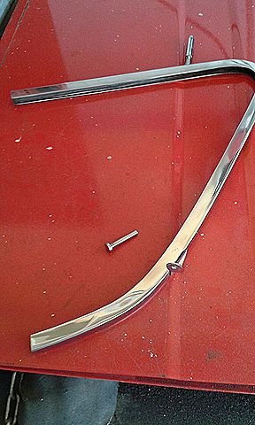

Nessuna gabbia, semmai il telaio costruito su misura.
- 20150916_192322.jpg (49.51 KiB) Visto 3779 volte

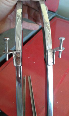

Re: Un restauro pignolo

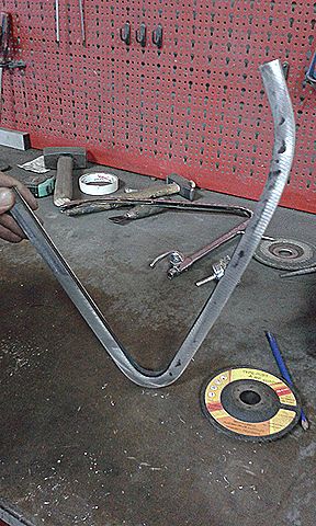

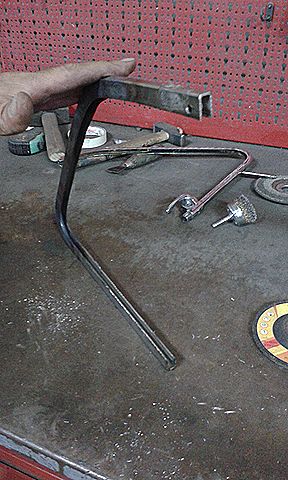

Dopo aver realizzato un mascherone con medesimo spesso del vetro, tagliata la verga di acciaio inox, piegata a caldo con non poche difficoltà , abbiamo realizzato lentamente la sagoma ed il profilo della cornice, abbondando con il materiale che verrà asportato successivamente.
- 20150916_192246.jpg (46.05 KiB) Visto 3755 volte

Grazie, però i miti fanno quasi sempre una brutta fine, meglio rimanere normali e con i piedi per terra. Diciamo che mi diletto, insieme al mio amico e Maestro, con le sfide azzardate e apparentemente impossibili, anche se sovente la sfida vera è con una testartaggine (forse) solo tutta isolana.

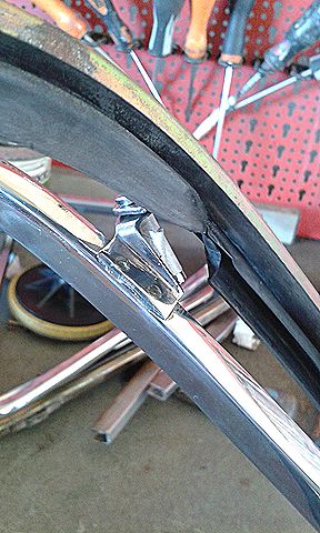

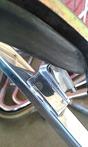

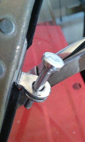

Alcuni aggiornamenti: dopo aver ottenuto la giusta sagoma, e assicuro che non è stata cosa tanto semplice, si è provveduto ad alleggerire (facile a dirsi!!) il profilo, poiché il bordo laterale risultava molto alto. Successivamente, con enorme pazienza, si è spazzolato l'acciaio fino a far scomparire ogni traccia delle lavorazioni meccanica e termica. Rimaneva l'ostacolo delle cerniere. Pensa e ripensa le abbiamo copiate dalle originali, naturalmente usando un lembo di lamiera inox. In questo caso la lavorazione era su un pezzetto piccolo, difficille da maneggiare e modellare. A seguire la saldatura delle stesse sulla conice per brasatura, con argentana (sono appena visibili i punti), ed infine il ben noto e lungo lavoro di lucidatura a specchio. Per i piccoli perni, invece, abbiamo optato per il tornio, ricavando due miniscole chiavette che verranno accorciate ed inserite nelle cerniere, che andranno chiuse, anche se il come è ancora tutto da inventare. Per ora il risultato sembra soddisfacente.
- 20150916_192405.jpg (55.26 KiB) Visto 3701 volte

Ciccio Corda ha scritto: Per ora il risultato sembra soddisfacente.
per me il risultato è OTTIMO
complimenti vivissimi, veramente oltre le aspettative

Grazie, abbiamo fatto del nostro meglio. Il metallo in alcuni punti era completamente corroso dalla ruggine. Invece con questo sistema staremo tranquilli per i prossimi 60 anni!Andrea500 ha scritto:bellissimi e unici!![]()
