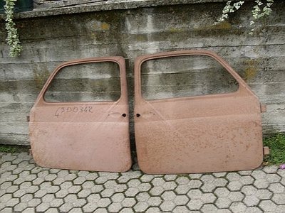

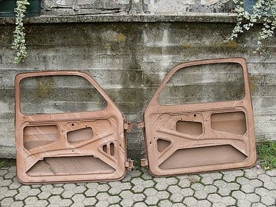

Anche se con poche speranze non ho mai smesso di cercare le porte originali. Un colpo di fortuna e dal web (una vera miniera) escono fuori due bellissime porte conservate per 30 anni nel magazzino di un vecchio carrozziere di Merlenasco, prov. di Torino. L'arzillo ex artigiano, che ammette di averle ritrovate quasi casualmente, mi fa fare una lunga anticamera telefonica, non conto più le telefonate che gli ho fatto: è il periodo della vendemmia e deve occuparsi della vigna, e io non voglio perdere l'occasione. Alla fine, bontà sua, si dichiara disponibile a trattare. Il prezzo di partenza era alquanto elevato, d'altronde gli orribili "originali di concorrenza" non te li regalano mica, ma alla fine mi prende in simpatia e per la modica cifra di 790 euro mi porto a casa 2 porte ed il cofano originali perfettanente conservati.
qualche traccia di ossido superficiale ma originali e sanissime

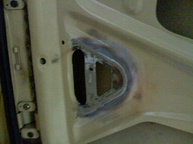

quella di destra è della F, verrà modificato l'attacco manigglia ed il supporto del pannello, nella F è più corto. pala

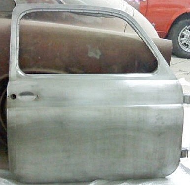

vengono carteggiate e trattate con RIMOX, per rimuovere eventuali tracce di ossido nascosto
pronta per la seppiatura finale e l'applicazione dell'epossidico.
modifica della maniglia

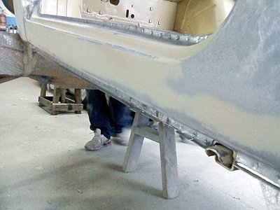

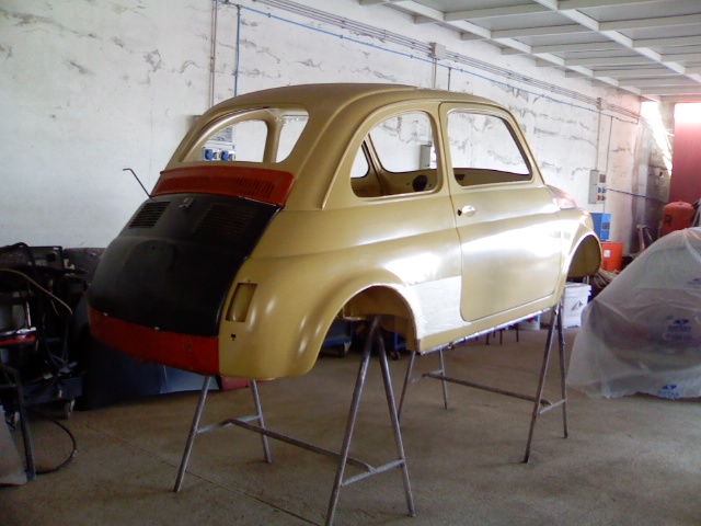

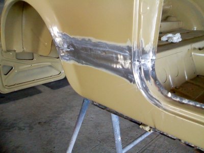

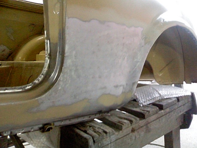

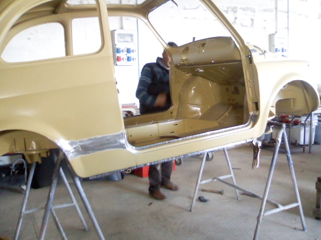

Applicazione dei sottoporta esterni. E' necessario montare anche le porte per ottenere un corretto allineamento. In questo caso l'utilizzo dei lamierati originali ha agevolato il lavoro, le sagome si presentavano abbastanza in linea. Il bordo inferiore del sottoporta è stato saldato al pavimento con la puntatrice, mentre la saldatura larelare è stata eseguita filo con filo; a finire la leggera levigatura, così da renderla invisibile ed impercettibile al tatto.
Oviamente per ottenere le corrette luci, e prima di saldare, è obbligatorio montare le porte e presentare il blocco anteriore.
Per agevolare questa fase, abbiamo eseguito la scomposizione grafica delle linee delle fiancate. Quando tutto ha coinciso perfettamente abbiamo acceso la saldatrice ed il cannello.

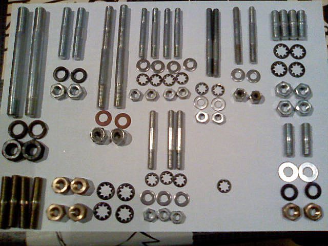

Mentre ci occupiamo della lamiera non dimentichiamo la meccanica. Tutta la bulloneria è stata conservata e catalogata fino alla più piccola vite. Purtroppo qualcosa, troppo ossidata, non sarà utilizzzabile, cosi abbiamo fatto una piccola scorta di prigionieri, viti, dadi e rondelle per scarico e testata.
Kit completo trovato sul web a soli 25 euro. Un bel po di roba che servirà nel riassemblaggio.
