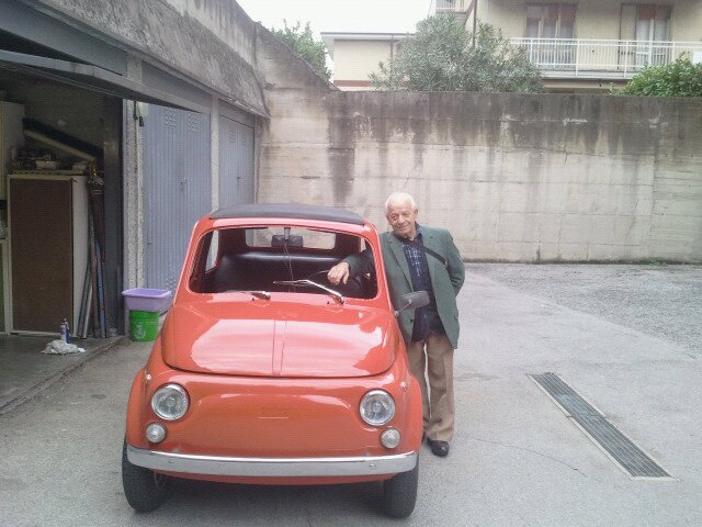

questa e con mio nonno ha voluto la foto anche se ancora mancano i vetri ma quelli li monto in settimana assieme ha pannellini porta poi posso dire finish!!

Decisamente stupenda!!!!! Hai fatto un bel lavoro, davvero bella!!!!!

per l interno ho tenuto ancora la gomma originale anche se in qualche punto ha qualche graffio...però almeno e la sua del 1972 e come lo e il volante e tutto il resto!!!!

grazie...cmq lo fatta proprio in quel garage che si vede sulla foto piccolissimo ma con po di organizzazione e tanta passione si può tutto!!!!forza con il tuo restauro...
