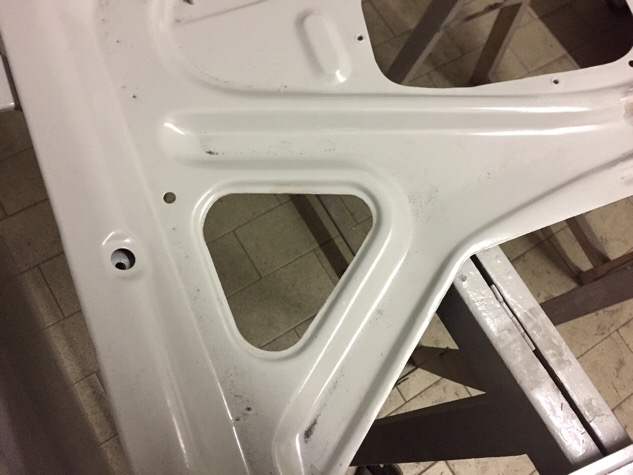

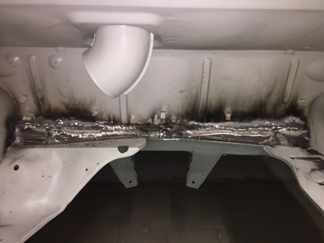

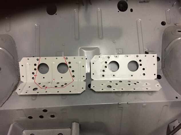

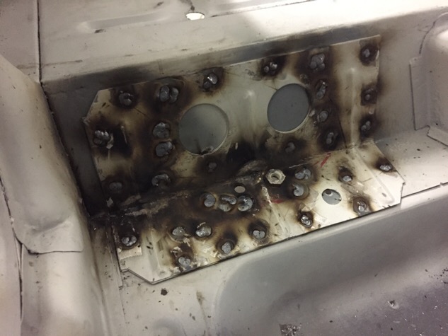

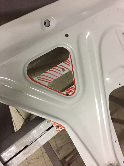

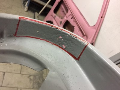

Ecco i progressi sulle piastre rinforzo
AndreaLobellari
Messaggi: 362
Re: Fiat 500F 1966

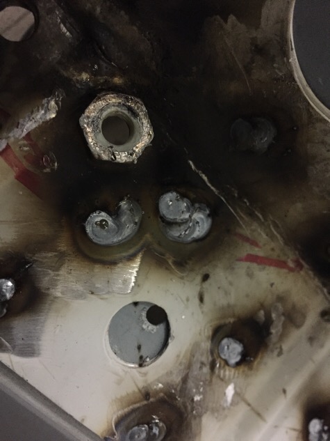

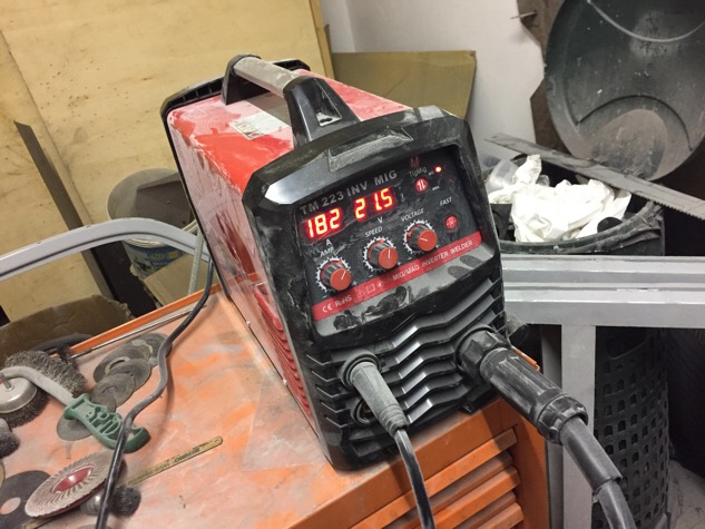

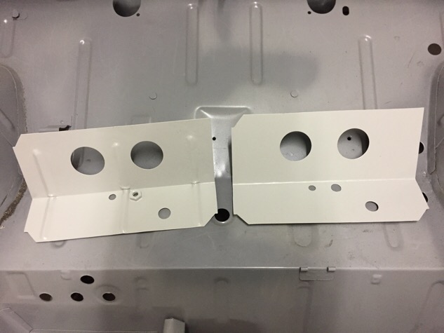

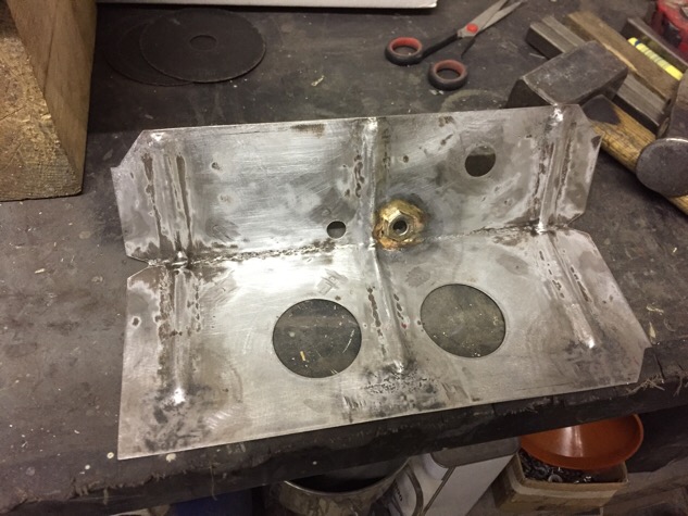

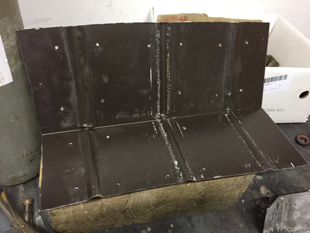

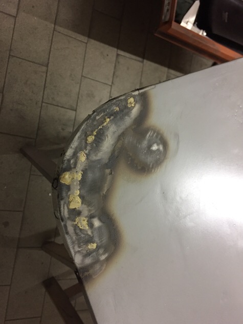

Finalmente stasera ho finito di saldare e rifinire le piastre di rinforzo! Che dite?
Grazie anche al nuovo giocattolino, guardate che qualità di saldatura!

Re: Fiat 500F 1966
Messaggio da Pasquale59 »
ciao andrea , ottimo lavoro
Re: Fiat 500F 1966
Complimenti ottimo lavoro :clap:
Ottimo anche il nuovo acquisto :?
Piccola curiosità, la stai usando con o senza gas?
AndreaLobellari
Messaggi: 362
Re: Fiat 500F 1966
Se notate tra le due piastre c’è una piccola differenza di errore, ma sistemerò presto...
Saldatrice assolutamente a gas Corgon (argon con 28% CO2) con filo 0.6.
Re: Fiat 500F 1966
Grazie :?

Complimenti :aa: Fantastico lavoro :clap:

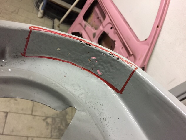

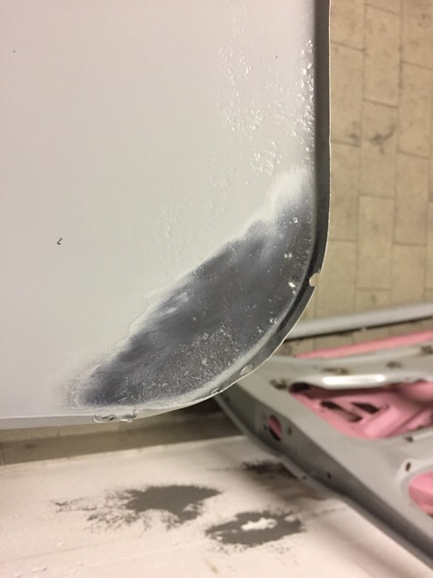

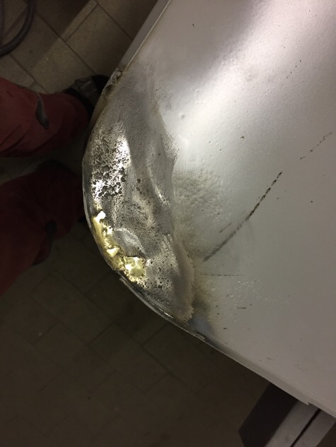

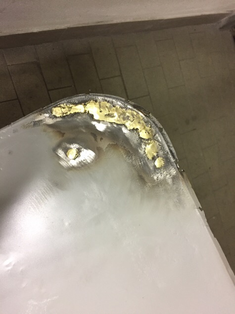

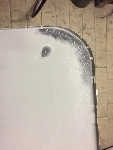

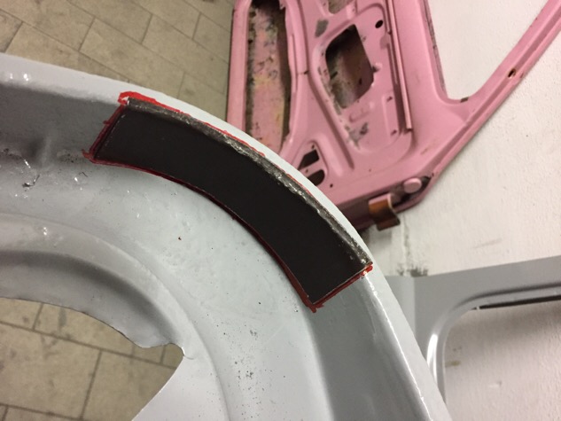

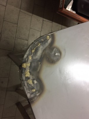

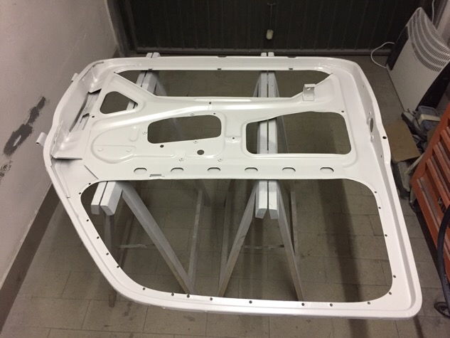

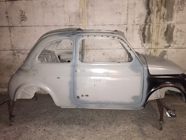

Ecco un po’ di chirurgia alla portiera passeggero...
Con quel bel color oro non dovrebbe più arrugginire! Inoltre la portiera era di una L, con alcune modifiche diventa F!
Re: Fiat 500F 1966
Con quel colore oro no, ma tutt'attorno si, e ancora più a svelta di prima
AndreaLobellari
Messaggi: 362
Re: Fiat 500F 1966
Perché dici così?

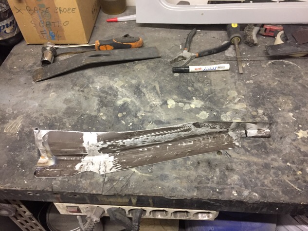

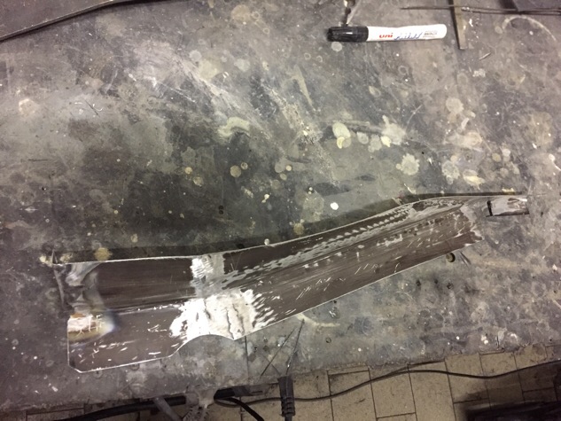

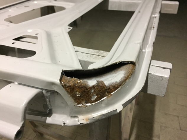

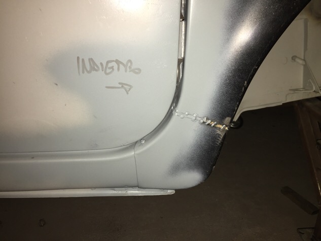

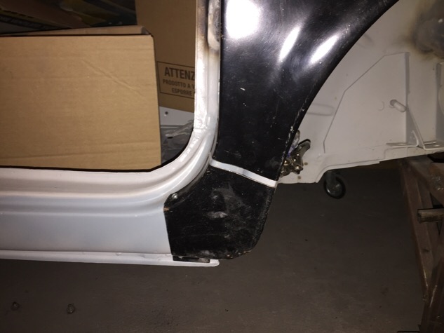

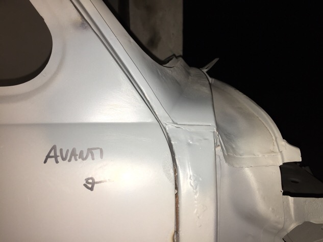

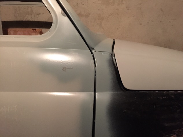

Ecco qua il telaio verniciato internamente con il fondo è la prova della portiera sulla macchina.... così ho potuto fissare la prima parte del muso, il parafango destro, che ho dovuto allungare sotto perché non arrivava... il parafango è solo puntato e avvitato, poi verrà smontato dopo aver puntato il muso assieme all’altro parafango e saldato per bene... ora avanti con l’altra portiera e l’altra fiancata!

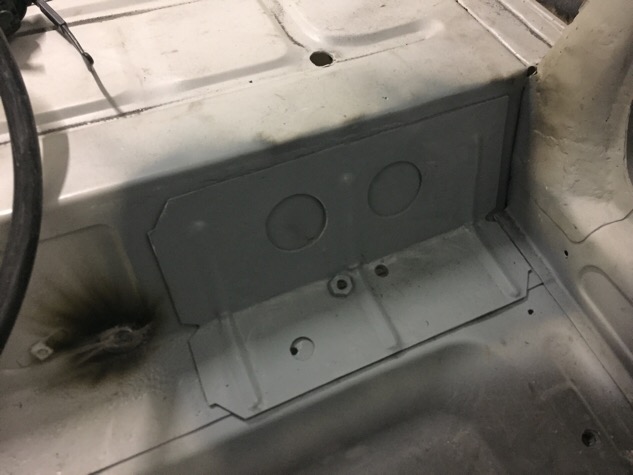

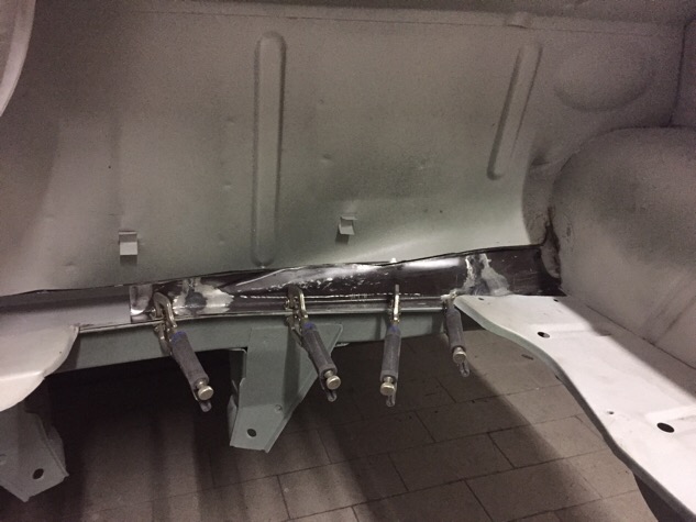

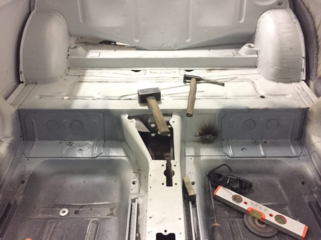

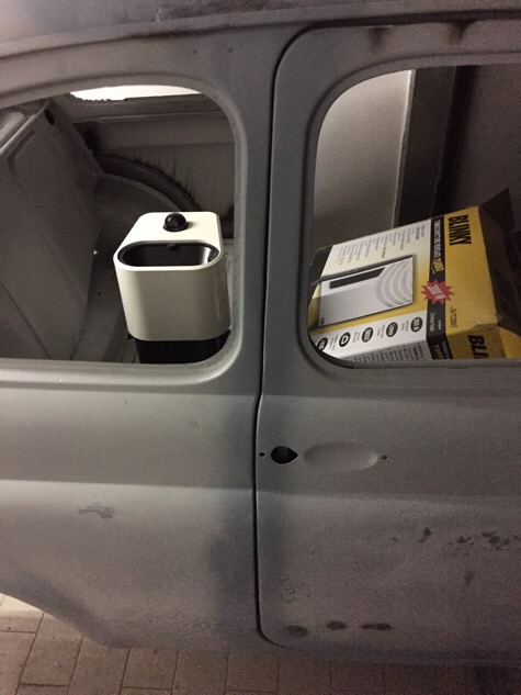

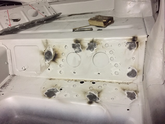

In questi giorni un po’ di chirurgia allo schienale posteriore... sapete se in origine c’era l’antirombo in quella zona?
Ciccio Corda
Messaggi: 707
Nome: Ciccio Corda
Re: Fiat 500F 1966
Messaggio da Ciccio Corda »
In quel punto si.
AndreaLobellari
Messaggi: 362
Re: Fiat 500F 1966
Ok grazie! Ci andrà un po’ di protettivo sottoscocca catalizzato
