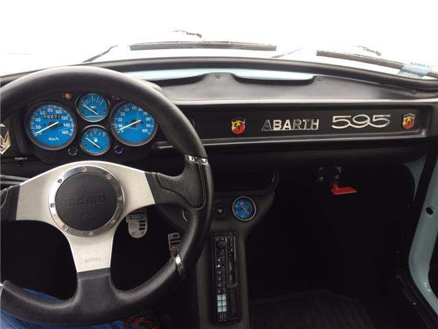

insomma per darvi un'idea di come intendo il mio 5ino: quando la usavo a 20 anni, non volevo mettere la radio perchè ci stava male ma ho messo un lettore cd portatile con un piccolo ampli e filtro in una scatola in fondo a dove si infilano i piedi e facevo una fatica incredibile per cambiare iun cd ma non si doveva vedere nulla, anche le casse le avevo messe sotto i sedili per lo stesso motivo, quindi si vedrà quello che è originale e sarà rimesso a nuovo, quello che aggiungo sarà nascosto.
Ecco l'unica cosa che ci sarà, sarà visibile ma non so come saranno sono i sedili che dovranno avere il poggia testa, i fusina sono fantastici ma costano troppo, quindi troverò qualcosa che ci sta bene e lo adatterò :mrgreen:

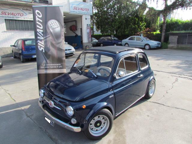

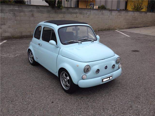

questa è la mia idea per l'esterno:
per l'interno (e quello schermino è già di troppo):
ma ci saranno più cose che qui dentro Rido :
