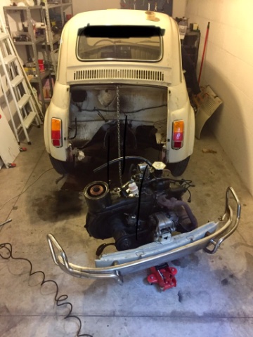

Comunque, vorrei capire insieme a voi da dove iniziare e cosa vedere e cosa cambiare. Nella giornata di ieri ho tirato giù il motore e tolto la marmitta. Ora aspetto vostri consigli. Spero di non fare danni. :wink:

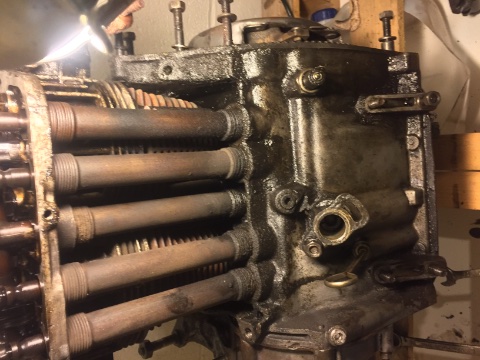

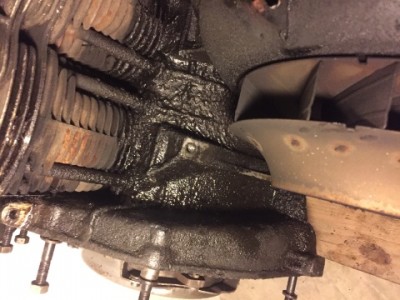

Carter smontati. Un bagno d’olio e sporcizia. :wowo!!: L’intenzione è quella di smontare completamente blocco motore e trasmissione.

Secondo me la perdita viene dalla parte bassa,potrebbero essere le guarnizioni sotto cilindri;a questo punto dai una revisionata generale al motore.🔩🛠⚙️💶
Re: La revisione totale del mio motore
....confermo, la perdita è sotto i gruppi termici.
volente o nolente devi aprire il motore, per cui
a questo punto ........... un bel 650 cc e vai.

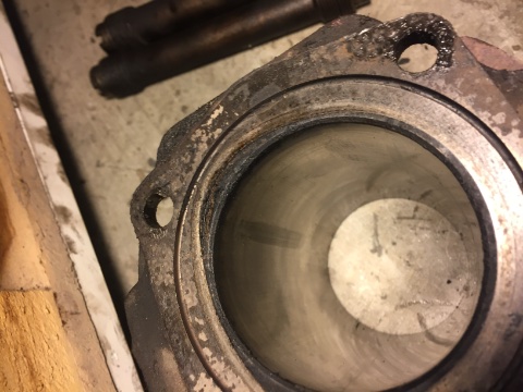

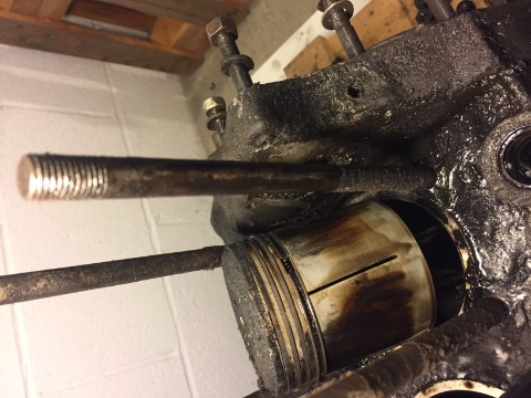

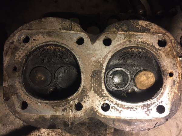

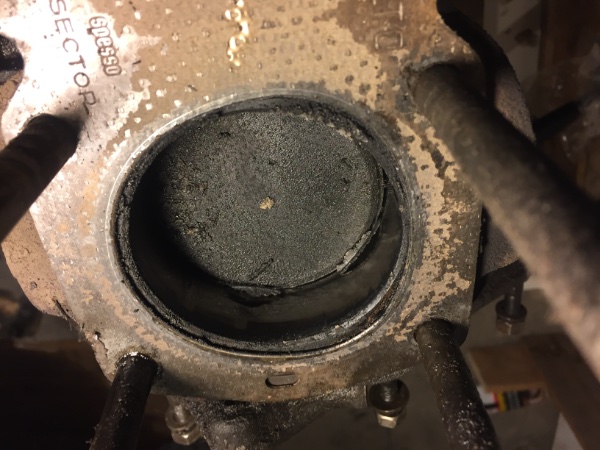

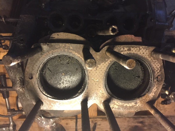

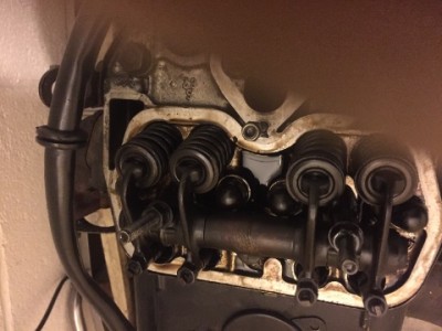

Allora ragazzi...ho continuato a smontare :roll:
Rulloc2001
Messaggi: 39
Iscritto il: 11.02.2016, 20:53
Nome: Claudio
Messaggio da Rulloc2001 »

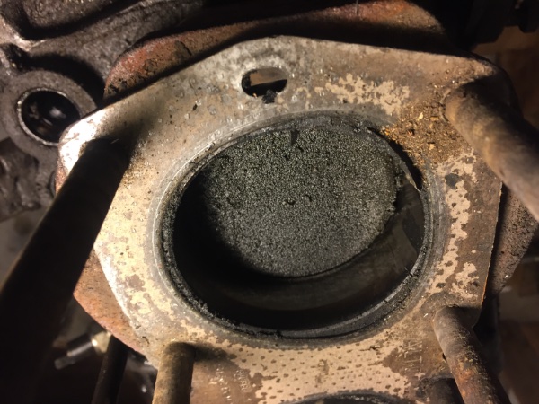

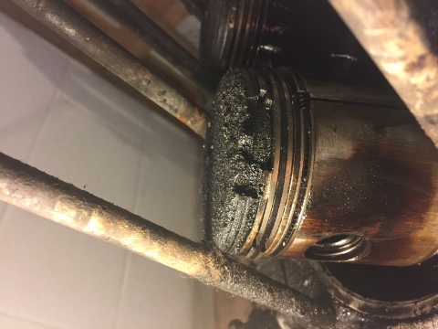

Le valvole non perdono in quanto ho fatto un test immettendo benzina nel vano del carburatore...non trafila nulla. Un pistone mi sembra rotto, le fasce sono tutte spaccate... eppure sembrava che andasse bene la macchina, solo un po’ di fumo 🤣
