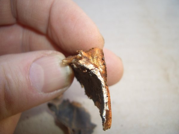

Buongiorno,
continuando a pulire, vengono via parti del rivestimento, che si sollevano facilmente dalla lamiera, come questi indicati dalle seguenti foto:
Il materiale rimosso è all'interno gommoso e bianco, in superficie verniciato di nero. Vorrei sostituirlo con il sigillante.

Re: Restauro 500 Bulin
Il problema non è il colore del mastice/sigillante il problema di fondo è che il supporto dove è attaccato ha ruggine ed è x quello che viene via facilmente, se lo lasciassi senza toglierlo e sanare bene sotto nel giro di qualche anno faresti come i flynston 🤣🤣🤣 quindi gratta e rimuovi il più possibile di quelle croste appese x inerzia, altrimenti la 500 non dovrai portarla da un carrozziere non x qualche piccolo intervento, ma fare come ho fatto su tutte le mie.
Vai tranquillo, ti tengo nel mirino.
PS cerca di rimuovere ruggine il più possibile il mezzo alle giunzioni dei lamierati
