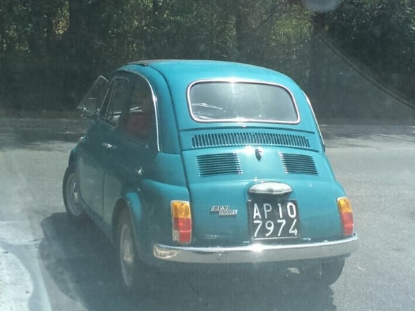

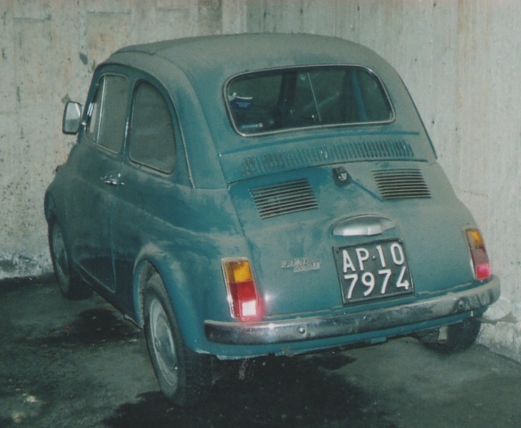

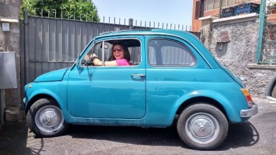

Eccola la bimba che ora gira per Roma! Un mese fà ho percorso la Salaria e l'ho trasferita da Ascoli Piceno a Roma. Per ora non penso che abbia notato grandi differenze, ad Ascoli un gatto aveva preso a dormire sulla cappottino e qui a Roma un gatto ha cominciato a dormire sulla cappottina, quindi la macchina è sempre piena d'impronte. Che si sia trasferito anche il gatto? 8-)

Ciao Giorgia, quanto tempo è rimasta ferma in garage ad Ascoli? Non sembra messa tanto male.
Che lavori hai fatto alla meccanica prima di rimetterla su strada?

Allora è stata a riposo all'incirca dal 2001 al marzo di quest'anno. Nonno la fece rifare completamente, se non erro nel 1997 (solo carrozzeria). La foto che ho postato per prima comunque è vecchiotta risale al 2007/08, nel tempo ha guadagnato crepe di vernice (è saltato lo stucco del precedente restauro) e un buco di ruggine nel sotto porta. Così ha fatto un giro dal carrozziere che ha riparato quel punto una bottarella, qualcuno gli aveva dato negli anni di abbandono e uno spacco grande di vernice. è stato gentile e già che c'era (parole sue) l'ha riverniciata tutta. Per quanto riguarda la meccanica ha cambiato tutti i tubicini che escono dal motore, sostituito le candele, cambiato tutte le guarnizioni del motore, sostituito olio, manicotto filtro aria, pompa alimentazione benzina, batteria, filtro benzina e ha dato una pulita alla bobina ma ha lasciato quella che c'era. infine ha tolto le 4 caciotte che aveva e ha montato gomme nuove :) insomma prima di partire da Ascoli al meccanico gli hanno dato 750€ (gomme comprese) e al carrozziere 1000€. Pieno di benzina e dopo numerose grattate l'ho portata a Roma. Peccato che dopo mezz'ora di viaggio si è accesa la spia della dinamo. Altra cosa che ho notato durante il viaggio che il livello della benzina non era segnato correttamente. Quindi ora sono alla ricerca di dinamo e galleggiante, ma spero domani di risolvere che ho contattato due persone che hanno i pezzi. Questo è tutto per ora!
